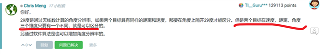

29度是通过天线数计算的角度分辨率,如果两个目标具有同样的距离和速度,那要在角度上隔开29度才能区分。但是两个目标在速度,距离,角度三个维度只要有一个不同,就是可以区分的。
另通过软件算法是也可以增加角度分辨率的。
1."速度,距离,角度三个维度只要有一个不同,就是可以区分的"这句话是通过三维FFT去实现的吧?
速度,距离或者角度任何一个维度有不同,就可以通过CFAR把目标检测出来。
2.“通过软件算法是也可以增加角度分辨率”的“软件算法”指3维FFT?
请搜索一下超分辨算法。

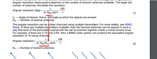

请参考下面的培训视频,注意公司计算出来是弧度,要换算为度数
Intro to mmWave Sensing : FMCW Radars - Module 5 : Angle Estimation | TI.com Video
FFT的分辨率不一样
角度维度的fft点数,影响的是角度的精度(不是分辨率)
关于角分辨率,请参考下面文档的2.3.2,N接收天线数是虚拟接收天线数。
https://www.ti.com/lit/an/swra553a/swra553a.pdf
下面的信息可以在60GHz mmWave Sensor EVMs user‘s guide里找到。

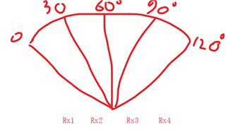

请问你是否有仔细看过我上面的回复。我贴出了IWR6843ISK-ODS板子的虚拟天线阵列。和IWR6843ISK是不同的。
请问我怎么知道什么时候该代入虚拟天线,什么时候该代入实际的4根接收天线?
请问你的配置是否为MIMO,请参考下面的文档。建议多看看毫米波相关的信息。
