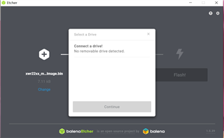

遇到了连接不上TDA的情况出现,我按照后面第13节troubleshooting的方法解决,a、b都已完成无误,完成c想要Flash the SD card时出现这种情况
我不确定我所找的bin文件是否正确,并且这里显示找不到驱动。

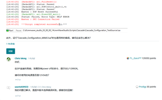

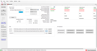

之后我忽略了这个方法尝试d方法,首先出现failed的原因

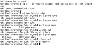

之后我尝试10.4里面手动输入命令的方法,首先是找不到autorun_cascade.sh script这个文件,我尝试搜索整个硬盘都没有发现,没有执行到这一步骤

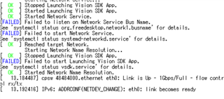

之后,我在逐步输入下面的指令时,出现了这种情况:
我现在有些怀疑是不是我没有下载好一些软件导致的,上面的操作都是在关闭了防火墙和杀毒软件的前提下执行的。
