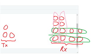

1.MIMO模式是否可以选择开启或者关闭?IWR6843ISK-ODS上电的时候是默认开启还是默认关闭?
2.左边图是我的IWR6843ISK-ODS,右边的是我画的开启MIMO模式的虚拟天线排列方式,画的有没有问题,如果有问题请指出?(我已经看完www.ti.com/.../swra554a.pdf)
2. 如果我上面画的虚拟天线排列是对的,水平角度维FFT是不是采用4根天线(两行绿色任选其中一行)?垂直角度维FFT是不是采用4根天线(两列粉色任选其中一列粉色)?
3. IWR6843ISK-ODS   的水平角分辨率和垂直角分辨率的  29°是在MIMO模式下的分辨率吗?(感觉芯片文档没介绍29°是否在MIMO模式中得到的)
