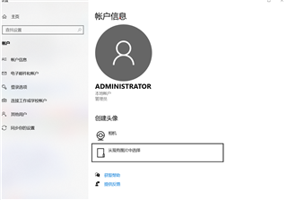

  • Bing,
    请问你是管理权用户登录的么?是否 由使用的什么限制?
    mkdir能手动尝试一下是否能正常运行么?
  • 你好Chris Meng,
    这个问题现在仍然没有解决,
    首先,我确定我是管理权用户登录,
    其次,在电脑在此模式下,重装CCS、mmwave_mcuplus_sdk_04_02_00_02和mmwave_automotive_toolbox_3_6_0,均是以默认路径安装,以管理员身份分别运行gmake clean;gmake all;gmake -k all,出现好多错误,编译过程如下面文件。

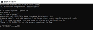

    Microsoft Windows [版本 10.0.18362.1256]
    (c) 2019 Microsoft Corporation。保留所有权利。
    C:\WINDOWS\system32>gmake -v
    GNU Make 4.1
    Built for Windows32
    Copyright (C) 1988-2014 Free Software Foundation, Inc.
    License GPLv3+: GNU GPL version 3 or later <http://gnu.org/licenses/gpl.html>
    This is free software: you are free to change and redistribute it.
    There is NO WARRANTY, to the extent permitted by law.

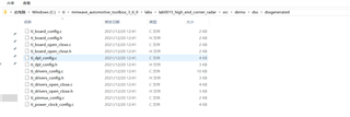

    我确定提示错误的文件存在,

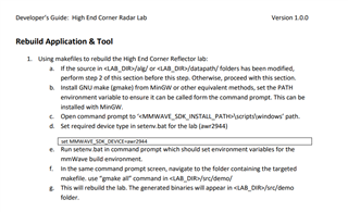

    我按照说明文档的步骤操作,

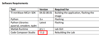

    是否有可能是由于CCS版本问题,我用的CCS v11.1,指导手册上说需要用CCS v11.0,
    在TI官网我没有找到CCS v11.0的下载链接,如果有可能你可能发我一份。
