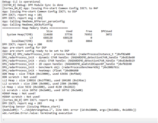

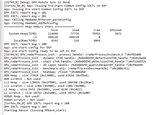

是的. load 完可执行文件后,提示cli config:
配置完雷达 启动后,直接挂掉了:

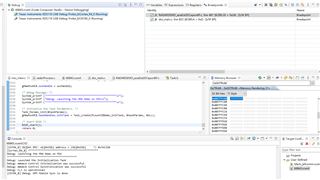

断点停下来了,但程序也停止了。 感觉像是雷达还在运行,但dss 停止了....

断点停下来了
你之前不是说断点停不下来么?
停到断点处,直接挂机了
如果不设断点可以正常运行的话,设置断点的问题我之前已经回复过了。
注意,由于demo的采集处理是一个实时的联络,如果在运行中停下来,后续代码是基本上不能继续运行的。

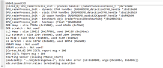

运行报错具体是什么错误?你除了添加system_printf外,对dss代码还做了什么修改?
Hi
就改了radarprocess.c 的DPU_radarProcess_process(),添加了几处system_printf(),其他没有改动.
忘记具体的error 了,没有截图下来.
你好,
请提供相关错误,不然不知道问题就无法解决问题。
