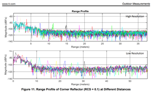

閱讀了資料如下圖
請問當我有了ADC raw data後
要怎麼處理成跟資料一樣的range profile?
不知是否有範例可以參考
謝謝
可参考mmwave demo的处理流程,mmwave demo Visualizer中最终会输出range profile,与图中有一些差别。
mmwave demo的處理流程可以從哪裡取得?
不過mmwave demo Visualizer輸出的range profile無法將資料取出
只能在mmwave demo Visualizer上面觀測而已
這讓我無法對mmwave demo Visualizer上的range profile訊號作後分析
還是說mmwave demo Visualizer上的range profile有可以取出數據的範例
謝謝。
mmwave_sdk_module_documentation中会有一些大概的说明:
mmwave_sdk_03_05_00_04/packages/ti/demo/xwr16xx/mmw/docs/mmwave_sdk_module_documentation
