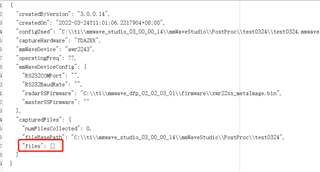

通过mmwave-studio进行数据的采集,生成如下

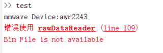

再使用rawDataReader.m进行读取,但是在读取中出现如下问题,
,打开setup.json后,发现json文件中的file为空。
想问一下各位老师,出现这种情况应该如何修改以便于能够直接的读取bin文件
文件为空,采集的时候有什么报错吗?
您的情况必须使用cascade的matlab脚本进行解析,不可以使用rawDataReader.m。
您是指cascade_MIMO_signalProcessing这个脚本文件吗?
