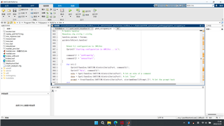

你好,
advFramecfg后面要接参数,后续还需要subFrameCfg的配置。
下面的信息摘抄至C:\ti\mmwave_automotive_toolbox_3_6_0\labs\lab0016_automated_parking\chirp_profiles\profile_parking_mimo_2d_50m_3d_10m_aop.cfg
advFrameCfg 2 0 0 1 0
% 2D subFrameCfg
subFrameCfg 0 0 0 2 128 50 0 1 1 50
% 3D subFrameCfg
subFrameCfg 1 0 2 3 128 50 0 1 1 50

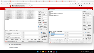

你好,
请问USB to TTL你用的AWR1843BOOST改造的还是你自己做的AWR1843的板子?如果是用EVM改造的,是否有断开相关引脚和XDS110 MCU的连接?
我用的AWR1843BOOST,只是将AWR1843的那三个零欧电阻焊接上了,msslogger是可以输出数据,但RS232的RX 和TX给AWR1843boost进行配置没有反应
