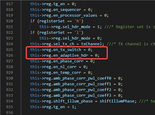

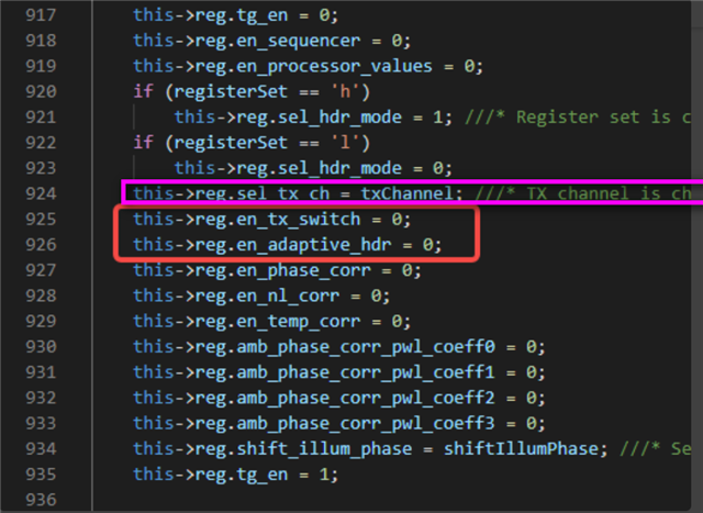

问题代码位置:
file:OPT3101_SDK\OPT3101device_Functions.cpp
line:925
funtion:
void OPT3101::device::measurePhaseOffset(OPT3101::phaseOffsetC *phaseOffset, uint8_t txChannel, char registerSet, uint16_t refDistanceInCodes,uint8_t shiftIllumPhase) {

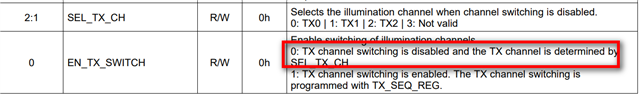

这里已经禁用了TX CH切换,hdr

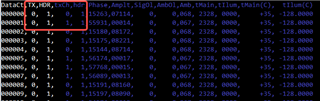

但是测量结果中
tx通道依然发生了变化(白色为希望读取的通道,蓝色为实际读取到的通道)
PS:已经在测量前后重新读取过配置的寄存器,确认前面的禁用是有效的
