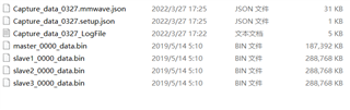

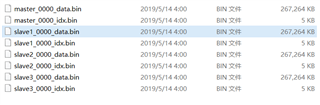

在使用2243采集数据过程中出现以下两个问题,
1.采集数据时出现master文件大小与slave文件大小不相同。都是通过系统自带的MIMO config+capture.lua脚本实现
2.采集数据过程中出现只含有文件数据,但不生成.json文件,导致无法读取数据,如下图所示。
1. 请问是按照mmwave_studio_cascade_user_guide.pdf里设置的吗?使用的都是默认配置吗?请看一下下面的帖子。
https://e2e.ti.com/support/sensors-group/sensors/f/sensors-forum/920630/tidep-01012-awr2243-cascading-radar-mmwave-studio-3-0-0-7-raw-data-file-becomes-half-of-expected-size
2. 请参考下面的帖子。
https://e2echina.ti.com/support/sensors/f/sensors-forum/209373/mmwcas-dsp-evm-mmwave-studio-ssd-bin
