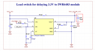

IWR6843ISK: 关于此开发板上TPS22917DBVR元件作用的问题
Part Number: IWR6843ISK
Other Parts Discussed in Thread: IWR6843,
TI的工程师们您好。我最近在使用IWR6843ISK开发板测试其性能。我注意到其原理图上有一个“Load switch for delaying 3.3V to IWR6483 module”部分。在我购买的开发板中R191电阻和TPS22917DBVR芯片都是焊接上的。这意味着这个模块的输入输出被短路了,也就是说这个模块在开发板运行过程中似乎并没有起作用。请问这个模块在开发板上究竟起什么作用?它对于IWR6843正常工作是否是必须的?
