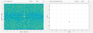

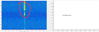

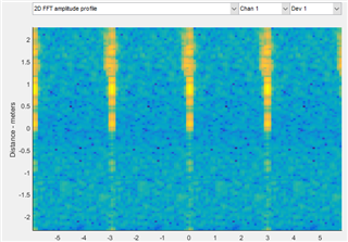

请问你是在空旷的环境或者是微波暗室进行的测试吗?
请问你的chirp配置是如何的?是否有尝试过单发单收?
我看你处理使用的是mmwave studio的后处理代码,但是AWR1642BOOST-ODS的收发天线排布和其他的毫米波板子有很大的不同,后处理代码可能并没有很好的支持。建议先使用单发单收测试一下。
你好,
或者你尝试一下chirpcfg里不使能任何发射天线,只接收,看看接收到的数据是否有类似的问题?
你好,
你这个板子运行手势的demo,运行效果正确么?
https://dev.ti.com/tirex/explore/node?node=AEMT0eKMrn-.b5lCs0dphQ__AocYeEd__LATEST
你好,
请下载整个toolbox,然后查看下面的配置文件:
C:\ti\mmwave_automotive_toolbox_3_6_0\labs\lab0009_multi-gesture-16xx\chirp_configs\chirpConfig.cfg
