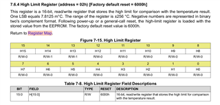

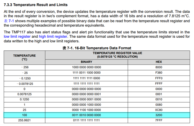

上图是 TMP117 的 High Limit Register 的寄存器。
现在我要设定报警温度为  100(摄氏度)
请问该寄存器该如何设定?
能否给设定思路?
