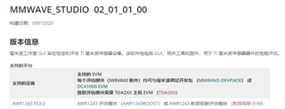

请问使用级联雷达板必须要使用mmwave_studio 3版本吗?能否用mmwave_studio_02_01_01_00呢
是的,必须要用mmwave_studio 3版本,不能用mmwave_studio_02_01_01_00,请看下面的Supported Platforms
https://software-dl.ti.com/ra-processors/esd/MMWAVE-STUDIO/latest/index_FDS.html
