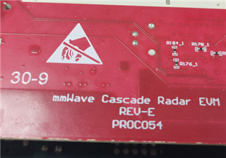

我们购买的雷达板,里面的说明书写的是AWR1243P级联雷达,可是我们仔细看里面的芯片上写的是AWR2243P,所以请问这块雷达板应该是AWR2243P级联雷达板?
请看一下板子上印的是版本号是PROC054C(AWR1243P) 还是PROC054D(AWR2243P)?
MMWCAS-RF-EVM, PROC054C - Release based on AWR1243P. AWR1243P is not recommended for new designs.
MMWCAS-RF-EVM, PROC054D - Release based on AWR2243P. AWR2243P is recommended for new designs.
https://www.ti.com/lit/ug/swru553a/swru553a.pdf
E是最新的版本,您购买的是AWR2243级联板。设计文档需要参考E版本的。
MMWCAS-RF-EVMCAD Files Revision E
https://www.ti.com/tool/MMWCAS-RF-EVM#design-files
