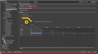

您好,我看了 在TI官方的IWR6843ISK PCB设计参考资料,,其中设计规则中( design rule中 ) 显示RF天线走线网络 TX/RX 设计规则为 与两侧'地 '(GND )铜皮clearance间距规则为8mil(我没发现有其他规则设置) ,但 实际PCB中多次测得这个间距 为8.2mil, 这使我感到困惑,究竟这个距离该设为8mil还是 设置为8.2mil ? 这个距离误差 会不会对RF天线性能造成较大影响?
而且按实际PCB 8.2mil间距,存在个别过孔边缘略微突出'地'铜皮水平线,TX/RX两侧 地铜皮不够均匀平滑,这样不会影响RF天线性能么?
design rule: clearance间距规则:
实际PCB测量如下:
请使用实际的layout尺寸。请看下面e2e工程师的回复。
Please use the actual layout dimension i.e. trace width and air gap in the physical layout as these dimension has been simulated/verified in the lab for antenna performance.
