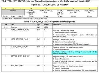

请问关于TDC7201在高温(50~60℃)下工作异常的问题:
使用TDC7210芯片做时间测量,模式2,测量的时间长度为5ms±1,000,000ps以内;
现在的方案是:先发start信号,再发送stop信号,后约100ms查询status reg addr=0x02;如果该寄存器是0x19则取出数据计算时间。
该方案在常温下,使用都正常的;
工作温度升高到50~60℃,芯片status reg读出来为0x0c。请问是怎么回事?谢谢
  • 您好,
    是Clock overflow detected,请检查下在工作温度升高到50~60℃时外接 CLOCK是否工作正常?

  • 你们是否能使用开发版进行一下环境测试,确认一下芯片不会有问题?
  • STOP信号是怎样产生的?TDC7201如果没有接收到STOP信号,也会检测到Clock overflow 的,所以请检查下在工作温度升高到50~60℃时,STOP信号是否正常输入至TDC7201

  • 测试了一下出问题的时候,stop信号是正常的。bga封装的原因,确实有一段电路没办法测试到。
    现在只能怀疑电路板制版问题或者芯片问题了,这两个都不好确定。

  • 美国工程师那边的反馈,他需要澄清几个问题:
    Is the 0x0C value being read out on the TDCx_INT_STATUS (register 0x02)?
    Is the customer providing the appropriate amount of STOP signals the device is expecting?
    When is the devices register being read? Is the customer waiting for an INTB signal to read results?
    I have not tested the EVM at temp but we can certainly check for any abnormal behavior at the mentioned behavior. Would you be able to provide the customers register settings so that I may check with those as well.
