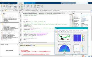

  • >> cascade_MIMO_signalProcessing
    dataPlatform =
    'TDA2'
    paramFile= C:\ti\mmwave_studio_03_00_00_14\mmWaveStudio\PostProc\Cascade_Capture_22x4ce\Cascade_Capture_22x4ce.mmwave.json
    frameCountGlobal =
    1
    历时 1.125518 秒。
    frameCountGlobal =
    2
    历时 0.962531 秒。
    frameCountGlobal =
    3
    历时 0.964130 秒。
    frameCountGlobal =
    4
    历时 0.991230 秒。
    frameCountGlobal =
    5
    历时 0.995983 秒。
    frameCountGlobal =
    6
    历时 0.991745 秒。
    frameCountGlobal =
    7
    错误使用 reshape
    元素数不能更改。请使用 [] 作为大小输入之一,以自动计算该维度的适当大小。
    出错 read_ADC_bin_TDA2_separateFiles>readBinFile (第 69 行)
    adcData1Complex = reshape(adcData1, numRXPerDevice, numSamplePerChirp, numChirpPerLoop, numLoops);
    出错 read_ADC_bin_TDA2_separateFiles (第 44 行)
    [radar_data_Rxchain_master] = readBinFile(fileFullPath_master,
    frameIdx,numSamplePerChirp,numChirpPerLoop,numLoops, numRXPerDevice, numDevices);
    出错 calibrationCascade/datapath (第 87 行)
    [radar_data_Rxchain] =
    read_ADC_bin_TDA2_separateFiles(fileName,frameIdx,numSamplePerChirp,numChirpPerLoop,numLoops,
    numRXPerDevice, 1);
    出错 cascade_MIMO_signalProcessing (第 124 行)
    adcData = datapath(calibrationObj);

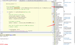

    这是我更改之后的命令窗口报错,能出来图像,但是依然报错,感觉应该是参数没改

  • adcData1, numRXPerDevice, numSamplePerChirp, numChirpPerLoop, numLoops
    你是否有检查过matlab通过json文件解析出来的各个参数,和你配置的是否一致.reshape出错是哪个维度不正确?
  • 你好
     我新采集的有效数据31帧,但是我的运行结果出来只有7帧,接下来就会报错。
  • 你是否有检查过matlab通过json文件解析出来的各个参数
    请问这个从哪里看?右方工作区吗?
  • 你好,
    都可以啊,看解析出来的各个变量的值。如果你之前有几帧数据可以正常处理,那参数解析应该是对的。
    建议你看看到第8帧处理的时候,是那个地方出错导致reshape函数不能正常执行。
  • 对的,前几帧是可以处理,请问你们更改配置参数后可以直接在matlab中进行处理吗?MATLAB中不需要相应的更改参数吗?
  • 你好,
    我没有尝试过修改参数配置。但简单的参数改动应该是可以通过json文件解析出来的,而且你能处理几帧,所以我不清楚你的问题出在哪里,需要你debug一下。
