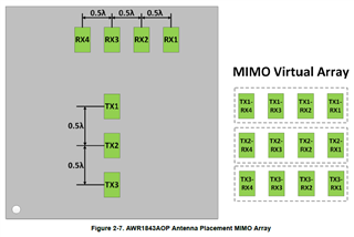

可以帮忙解答一下AWR1843AOPEVM这个俯仰角的分辨率是怎么算的吗?我用2/N,N是天线个数,算出来不对呢。用这个角度反推回去,对应的接收天线是3个。请参考下面之前的帖子。

你好,
N为不同方位的虚拟天线数。下面的信息可以在EVM user guide里找到。
