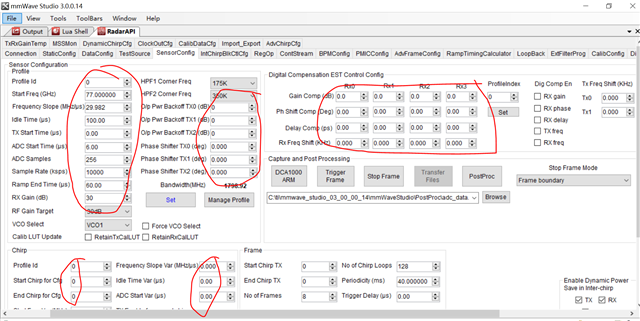

你好
有没有mmWaveStudio的操作文档,可以描述如下图中每个界面的工作说明,比如Connection界面‘、Staticconfig界面、SensorConfig界面的介绍?谢谢。
mmwave studio user guide中第六章节后有tab的介绍。
你的原始问题中 mmWave-Radar-Interface-Control中也有说明。
mmwave_dfp_02_02_03_01\mmwave_dfp_02_02_03_01\docs
