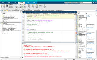

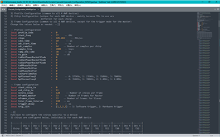

最近有个问题困扰我好久了,就是我用默认的MIMO脚本采集数据,然后运行cascade_MIMO_antennaCalib.m文件生成校准矩阵。然后再用默认的MIMO脚本采集数据运行cascade_MIMO_signalProcessing.m不会报错,很顺畅的就能运行9帧图像出来。但是当我更改MIMO脚本中的配置参数后再进行数据采集,运行cascade_MIMO_signalProcessing.m就会报错,一般只会运行前面28帧就会报错。以下是我更改后的脚本参数和报错情况。但是当我只再脚本中更改帧数其他参数不变时,运行不会报错。我想请问是不是每次更改配置参数时都要更改一次校准矩阵?
