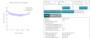

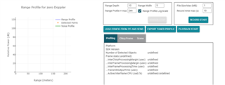

请问当前AWR2243+AM2732的参数配置和帧间隔时间有啥具体限制吗,通过Visualizer下载默认的profile_2/3d_am273x.cfg配置能正常下载运行及目标显示,当我把参数配置和帧间隔改成如下配置后,Visualizer上参数下载运行一直有些问题,如下图:

然后,我把chirps改小了,帧间隔时间拉长了,如下,参数配置能够正常下载,plots下面也有图显示,虽然没有明显的目标信息,但能正常运行,是不是上面的参数配置数据量太大、帧间隔时间太短导致数据溢出或者处理不过来引起的呢,请问此处有什么限制吗,后续我们修改参数怎么去合理的做配置呢?
谢谢。

  • 是不是上面的参数配置数据量太大、帧间隔时间太短导致数据溢出或者处理不过来引起的呢,请问此处有什么限制吗,后续我们修改参数怎么去合理的做配置呢?
    建议你连上仿真器看看具体错误在哪里?目前在console是没有看到done,也就是mmwave start没有成功。
