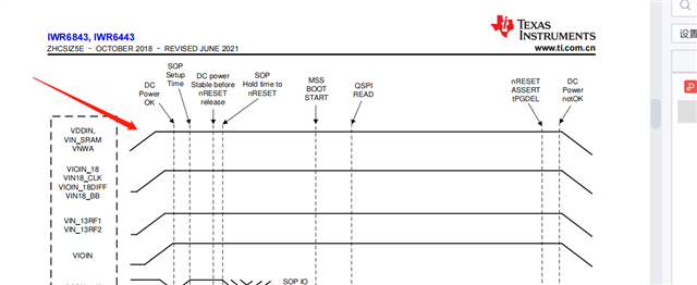

请问IWR6843电源轨上电顺序具体的要求是?
上电时序如截图中所示,唯一的其他考虑因素是建议在 3.3V 之前上电 1.8V,并且在 NRST 释放之前所有电源都应该稳定。
具体参考以下帖子的讨论:
e2e.ti.com/.../3923859
