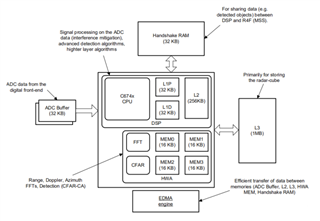

请问如何在工程中查看该工程的外挂memory呢,或者说一个工程会在什么地方使用外部内存呢
我看了该芯片TRM memory map部分,没有看到类似于外部DDR的相关信息。请问你是在哪里看到外部内存的描述的,我再查一下。
此外,DSP还可以访问外部存储器(L3)。在IWR6843设备中,L3内存以200MHz运行,并且可以通过128位互连访问。L1和L2内存都可以配置(部分或全部)作为下一个更高级别内存的缓存(cache)。典型的雷达应用程序可以将L1P和L1D配置为缓存,将代码和数据放置在L2中,并主要使用L3存储雷达数据。
这是我在找到的资料,文字部分我只粘贴了一部分过来。您看说的对不对
DSP还可以访问外部存储器(L3)
这里描述的外部应该是针对DSP来说的,L3不是DSP的内部memory。
