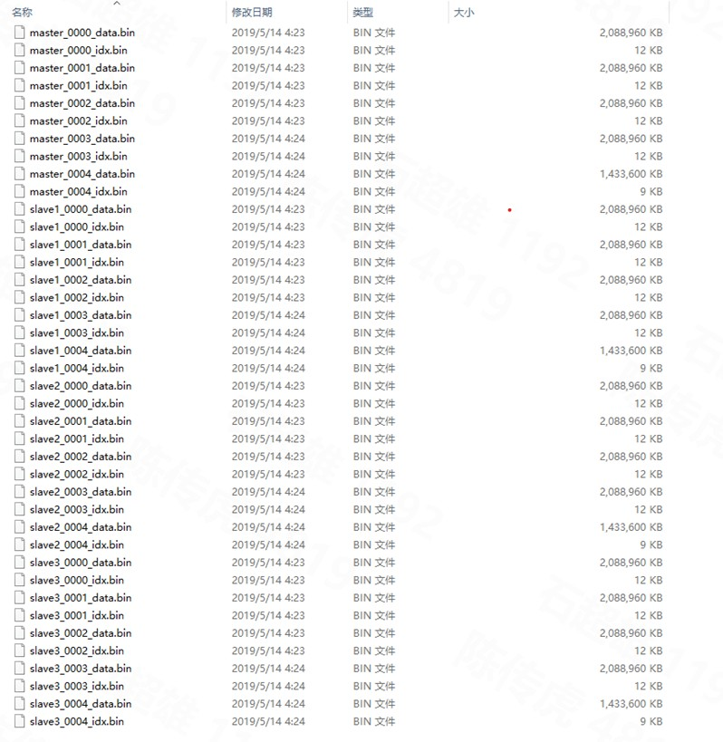

我的波形配置有2种不参数的波形,对应两个子帧分别(A波与B波),由于采集的数据超过2GB,现在存在一个问题,请问第一个文件存满后,第二个文件的数据存储格式是怎样的,还是从A波开始存吗?
你好,
采集工具并不清楚数据是A波还是B波,所以是数据到了2GB就会存储到下面一个文件里。下面的帖子是类似的文件大小的介绍,可以参考。
你好,
请参考C:\ti\mmwave_studio_03_00_00_14\mmWaveStudio\MatlabExamples\4chip_cascade_MIMO_example\getValidNumFrames.m

你好,
你是如何发现丢子帧的?和确认丢子帧?numIdx和你一帧(包括A,B子帧)的数据量乘一下,和dataFileSize能对的上么?
