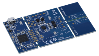

FDC2214EVM: 报错问题
Part Number: FDC2214EVM
Other Parts Discussed in Thread: FDC2214, FDC1004, FDC2114
您好,想请教以下三个问题,

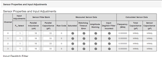

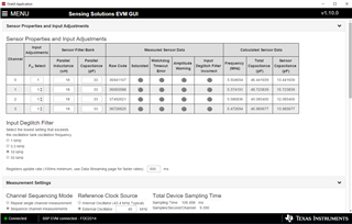

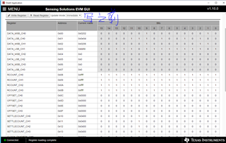

1. 把板子连接好的时候,第一张图是没有改变任何设置,但是一直有报错。应该怎么解决呢?
2. 第二张图,仍然是原板子,当选择3.3Mhz的频率时,四个通道都会报错显示” input deglitch fliter incorrect,想请教下这个报错的原因和解决方法;
3. 看到fdc2214 EVM的板子的手册说这款在配置界面没有办法进行校准,想请问具体的校准应该怎么做?
4. 看到这个手册写传感器的激励频率是10khz-10Mhz,想请问在哪里可以选择频率?
万分感谢
  • 您好,
    1、EVM上电后应该是默认寄存器设置,默认使FDC应该在Sleep模式下,不应该进行conversion,您看下CONFIG 寄存器 SLEEP_MODE_EN bit是什么值?或者上电后 reset 一下 EVM看是否解除这个error
    2、input deglitch filter用来抑制传感器频率以上频率的振铃的,以提高EMC。 只要其带宽配置为高于最大传感器频率就没啥问题。 您传感器最大频率是多少?我猜测您的传感器频率应该超过了3.3MHZ,所以出错了。input deglitch filter可以在 MUX_CONFIG.DEGLITEH 寄存器字段中配置, 为获得最佳性能,建议选择超过传感器频率的最低设置。 例如,如果传感器的最大频率为8.0 MHz,那么 MUX_CONFIG.DEGLI= B101 (10 MHz)

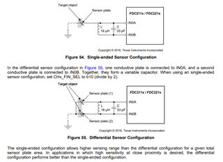

    电容传感器有2种配置,如下截图单端和差分,其Csensor 的计算公式如下截图 公式7;
    如果寄生电容与所要测量的电容Csensor并联的话,可以这样计算,因为电容并联后,总电容是并联电容之和。

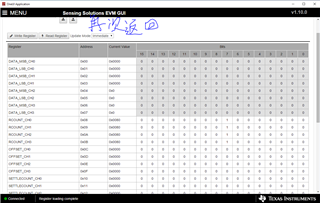

    1. 我尝试了给RESET_DEV的任意一位改成1值,EVM在configuration界面仍然没有正常(请看图),所以想请问改哪一位?

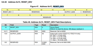

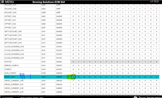

  • 1、是RESET_DEV寄存器的最高位bit 15 ,如下截图所示:
    请按照FDC2114 and FDC2214 EVM User’s Guide进行设置,文档链接:
    https://www.ti.com.cn/cn/lit/pdf/snou138
    2&3、上面截图 公式7中,Csensor是指所有的与LC tank 电容器C并联的电容,包括需要测量的电容、寄生电容和FDC2214输入电容。因此,您可以这样排除寄生电容和FDC2214输入电容的影响
  • 谢谢 Amy,我又尝试了一下,我这里显示不出来您的两张截图,都是已经损坏。
    1. 我是follow 这个manual进行设置的,但是这个manual并没有给出register所有的条目的默认设置,所以我应该怎么设置呢?如果我的板子没有最一开始的两个红点处的报错,我想进行直接进行测量,是不是就可以像fdc1004那个板子一样,直接在configuration的界面进行设置?或者观察值?

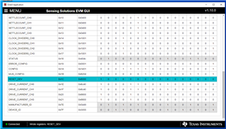

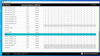

    2. 我的RESET_DEV最高位15设置为1,就是上次的图,我又试了一下。
    第一张图是写之前,就是插上板子打开register的时候的界面;
    第二张图是RESET_DEV的第15位写了1
    这是写1后的configuration界面
    最后一张图是当我再次返回寄存器的界面
    板子还是无法使用,不知道是否还是我操作,或者对哪里的理解不对,麻烦Amy再帮我看看。
    3. 我理解您说的 “Csensor是指所有的与LC tank 电容器C并联的电容,包括需要测量的电容、寄生电容和FDC2214输入电容“,所以Csensor就是我们从configuration中读到的值?公式7中的C在figure.55中是33pF,那寄生电容在公式7中是哪一部分呢?

  • 第1个截图是数据表中 9.6.30 Address 0x1C, RESET_DEV,寄存器描述部分:RESET_DEV位写1会将所有寄存器恢复至默认值,使FDC在Sleep模式下,不进行conversion,以解决Device Status中出现的2个error:Data Ready Flag 和 channel 0 unread conversion
    第2个图是 FDC2114 and FDC2214 EVM User’s Guide文档中的 2.7.4 Using a Different Sensor章节的截图。
    1、
    没有默认设置,这个是需要根据传感器参数设定的,您可以根据上面链接User’s Guide进行设置;有2种设置方法,一种是在寄存器页面,一种是在configuration页面,这种更直观一些;
    2、RESET_DEV位写1后,仅是复位设备,使所有寄存器值恢复默认值,使FDC在Sleep模式下,不进行conversion,以解决Device Status中出现的2个error:Data Ready Flag 和 channel 0 unread conversion
    您这里说板子还是无法使用具体是什么意思

    是的
    包含在了Csensor中

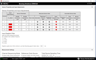

  • Amy, hi

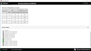

    1. 2 我懂你说的RESET_DEV的意思了,设为1以后是sleep模式,2个error确实没有了。
    接着我根据EVM的手册设置了configuration的页面。有一个报错又恢复了(CH0 unread),并且Idrive始终无法检测到。请见下图。我再RESET_DEV设为1,重新设置,仍是相同的报错。

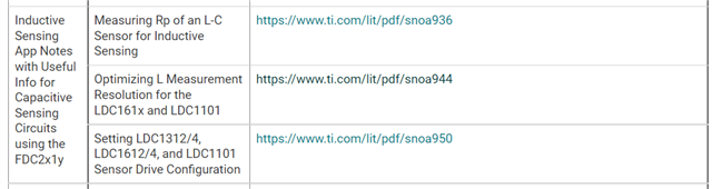

  • 1、FDC2214传感器是基于板子上的18uH 电感器和Csensor电容形成的 LC 振荡电路。LC振荡电路的频率必须在10kHz 至10MHz 之间, 如果频率太高或太低,就会产生错误。 电路的 Q (或其等效的有效并联电阻)与驱动电流一起,确定LC振荡的振幅, 如果振幅太低或太高,也会产生错误。 有关更多详细信息,请查看上述([FAQ] FDC2x1x Capacitive Sensing FAQs)链接中下面截图处的文档,可能会有所帮助
    我再附一次 [FAQ] 链接,FDC2x1x Capacitive Sensing FAQs:https://e2e.ti.com/support/sensors-group/sensors/f/sensors-forum/976712/faq-fdc2x1x-capacitive-sensing-faqs?tisearch=e2e-sitesearch&keymatch=FDC2214EVM%2525252525252520Calibration

    我理解你说的,我现在没有接任何的传感器,仅仅是FDC2214 EVM这个板子。请见下图。
    所以我只是想问,在默认情况下(没有外接任何其他传感器),这个板子如何能不报错。RESET_DEV设为1以后是sleep模式,最一开始的2个error确实没有了。但是仍然存在的就是上一条的问询。
    我只是想知道,默认情况下,这个板子是否能用,没有外接其他的传感器。
    因为如果现在报错不正常,我不知道是板子本身有问题,还是我的操作问题。
    谢谢您
  • 没有外接其他的传感器的情况下,它是可以工作的,在这种情况下Csensor就是LC tank中的33pF加上寄生电容的值,但是需要设置相应的配置,数据表 10.2.3.2 Recommended Initial Register Configuration Values章节有相应的过程。

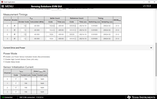

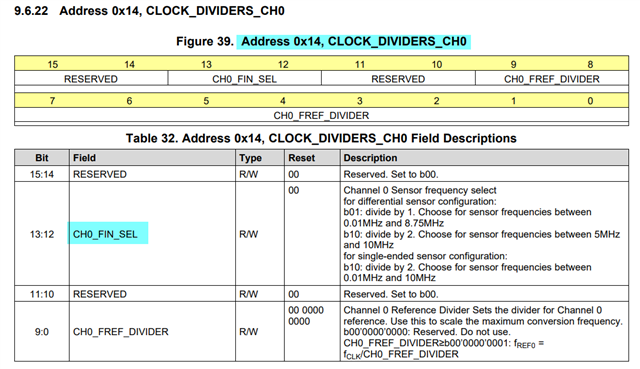

  • 在没有其他外接传感器的情况下,我follow了10.2.3.2章节。比如1.(a) 中的“CH0_FIN_SELto b10”,在GUI-register中没有CH0_FIN_SEL,那在哪里把它设置成b10呢?
    除了这个没有找到的,剩下的我都设置了,包括Fig.47中的。当我返回configuration界面,报错仍然存在,CH0 unread conversion,同时I drive那里显示NaN。这个问题依旧没有解决、、、、
    所以请问是板子的原因么?
  • CH0_FIN_SEL是寄存器 CLOCK_DIVIDERS_CH0的12 bit 和13 bit,如下截图:
    EVM板一般是没有什么问题的,建议您仔细阅读datasheet 和 EVM User’s Guide文档,理解其工作原理,然后再去进行相应的设置,上面2个FAQ也很有帮助
