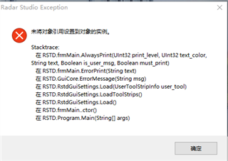

我想问一下,我安装了mmwave studio 之后打开,它就显示未将对象引用设置到对象实例,具体情况如下图。请问需要怎么解决?谢谢
请看一下下面文档的2.1 Installation。是否安装的是32-bit Matlab Runtime Engine (Version 8.5.1)?
https://software-dl.ti.com/ra-processors/esd/MMWAVE-STUDIO/latest/exports/mmwave_studio_user_guide.pdf
