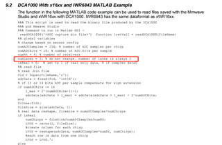

您好,请我使用AWR1843测目标时,忘记勾选LVDS lane2通道了,只用了默认的一个通道LVDS lane1.请问这种情况在这个解析数据文件中要做什么更改呢?我做2Dfft后的结果与当时软件的结果不同,请问怎么解决呢?感谢
请参考下面的文档Figure 17. MATLAB Script Output -- xWR14xx With DCA1000说明。Lane 2没有勾选的话,应该会填0。
The value for numLanes should not be modified as there will always be four LVDS lanes used. Unused lanes will be populated with zeros.
https://www.ti.com/lit/an/swra581b/swra581b.pdf
