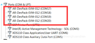

1.将雷达evm 和DCA插电接入电脑只出现两个AR端口 ,网上的教程显示为4个端口,请问这会影响DCA数据的采集吗?
请看附件debug手册里第2页上的Connection Issues表格。
