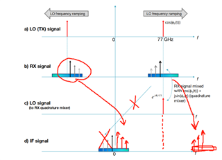

您好,复信号的混频我有一些问题难以琢磨:

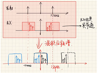

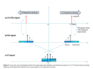

1、请问这个RX回波为什么会集中在比77GHz小的inband里面呢,有什么公式能说明这个问题吗?它这个图里面是实数混频,发射信号是线性调频,接收回来也是线性调频,LO频谱应该是带通信号的频谱吧,另外这个image band又是指什么意思呢?我按照实信号的频谱以及结合他的文章表述画出了如下的频谱图:
但是我还是不太理解他这个RX回波信号的频谱,一般RX也是个从77GHZ开始的线性调频频谱吧?
2、我理解的77GHZ一般只是作为起始频率。为什么in band和image band是以77GHz为中心频率呢?是我理解上有问题还是他的图像画错了呢?
3、对于他文章中使用复基带的描述,请问他直接和本振及90°相位本振混频后,RX信号同样只在77GHz频率以内,而且混频后的信号为什么会变成负的基带信号呢?混频后箭头所指是不是有些问题?
它混频后的信号难道不应该是这样的吗?:
谢谢解答!
