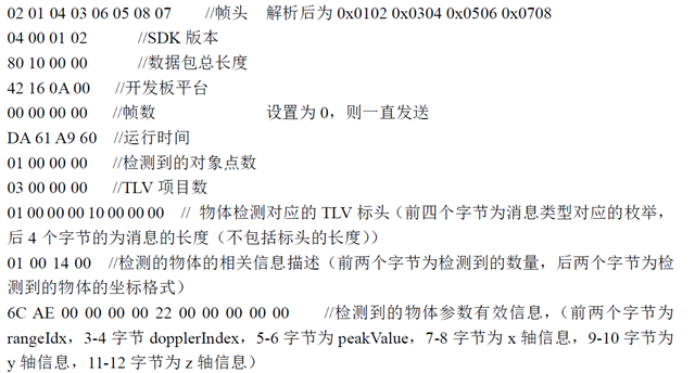

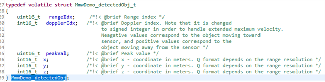

我在不使用ti的上位机而是使用串口来输出Level_Sensing demo中的数据输出时,发现输出的信息主要为下面这个结构体
其中的rangeIdx与x哪一个是是对应的最后范围信息,这两个点的数据的结果与测量到距离都不对应

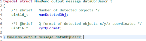

还有下面这个结构体中的xyzQFormat有什么用,说是跟距离分辨率有关系,但没有看到?

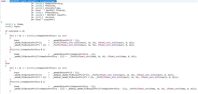

在DSS的数据处理中出现了好多没见过的不知道是函数还是指令,也找不到相应的解释,比如下面的_amem8与_ftof2
