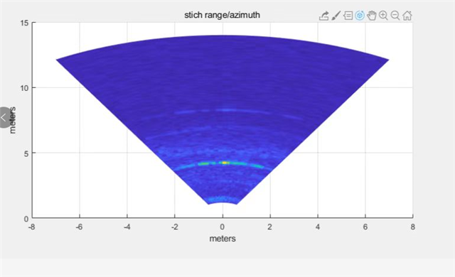

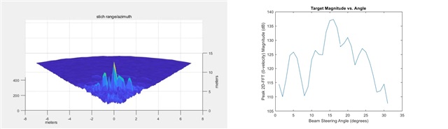

      您好,我们在对四芯片级联AWR2243毫米波雷达板(DSP-EVM+RF-EVM套件)进行BF校准时遇到了一些问题:
1、矫准结果显示:
我们在按TI校准文档所给的步骤进行校准后得到校准结果,如图(1)所示。 图(2)是手册中给出的矫正后结果。那么问题是:
1.1通过对比,是否可以认为该次校准是成功的?
1.2 如果不成功,应该做什么调整?
                                         (1)                                                                       (2)
2、校准后测试问题:

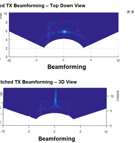

在1的基础上,我们对单个目标进行了测试,测试结果如图(3)所示。可以看到还有较大的旁瓣和扩散。而TI手册中给出BF的成像结果,如图(4)其BF成像结果中旁帮低且没有扩散,能量集中。针对这一现象问题是:
2.1: 为什么会有这么大的差别,是否校准并不良好?
2.2 : 是否校准已经正确,但是要做到手册上的成像结果需要额外的信号处理?如果需要,那么应该如何处理?
