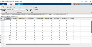

1.AWR2243使用TDM模式,12发16收,导致最大无模糊速度下降了12倍。无法采集汽车等高速运动的目标。如何进行速度扩展并检测高速运动的目标。进行速度扩展是否需要对雷达进行精细的校准。
第二个问题是,如何配置6发8收工作模式下的chirp:AWR2243的chirp配置永远是12个chirp,即使选择6发8收,只想使用6个发射天线,只设置6个chirp,在matlab样例代码中读到的也是12个chirp
/resized-image/__size/320x240/__key/communityserver-discussions-components-files/118/pastedimage1652664756200v1.png

    修改配置LUA,只使能两片,在mmwave studio里面连接TDA2的时候也只勾选你需要使能的两片AWR2243.
  • 是的,是4片级联板。通过TI论坛其他人的提问和回答,已解决了,谢谢您
