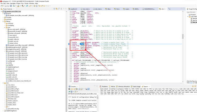

 比如这里的_ftod, _itoll函数去哪里可以找到函数体?有没有什么通用的方法找到?
  • 这些是内嵌函数,可以在c6x.h中找到对该函数的声明,找不到具体定义的地方的。内联函数就是对应着汇编指令,因此就是一条机器语言,没有具体的实现函数。请参考下面C6000编译器手册Table 8-4. C6000 C/C++ Intrinsics Support by Device
    https://www.ti.com/lit/ug/sprui04b/sprui04b.pdf
  •  手册里只是介绍了这个函数的大概作用,但是没说具体怎么用两个float生成一个double
  • 哪里能有具体的介绍这个函数的功能呢?
  • 但是没说具体怎么用两个float生成一个double
    直接调用就可以了,另外要include c6x.h头文件,这样编译器会识别的。在上面user guide第8.6.6 Using Intrinsics to Access Assembly Language Statements有说明。
    The C6000 compiler recognizes a number of intrinsic operators. Intrinsics allow you to express the meaning of certain assembly statements that would otherwise be *** or inexpressible in C/C++. Intrinsics are used like functions; you can use C/C++ variables with these intrinsics, just as you would with any normal function. The intrinsics are specified with a leading underscore, and are accessed by calling them as you do a function.
    For example:
    int x1, x2, y;
    y = _sadd(x1, x2);
    哪里能有具体的介绍这个函数的功能呢?
    c6x.h头文件或者编译器手册里有功能说明,没有其他更详细的文档说明了。
