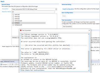

我使用IWR6843ISK和DCA1000进行代码调试,在进行下图步骤时,选择IWR6843雷达型号,save后点击Test connection查看连接状态发现出错,请问这是什么原因呢

我都操作过程是,在下载了雷达板需要的驱动后,先将IWR6843ISK雷达板上的S1开关设置为10110,其中1代表ON,0代表OFF,来烧写bin文件;再将S1开关设置为00110,准备调试代码;然后在CCS中创建了.ccxml文件,选择IWR6843雷达型号,点击save,接着点test connection查看连接状态时,发现连接出现错误。
请问这个连接不上需要怎么解决
是第一次调试吗?com口有没有正确识别?usb线也可以换一根试试。
针对该报错参考以下文档看一下:
关于开发板部分以下截图部分再核对看一下:
我是第一次使用IWR6843雷达进行调试。
我尝试了更换新版ccs、换一根usb线都无法连接成功
雷达应该没有问题吧,可以跑例程demo

com口能识别吗?

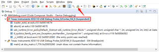

您好,之前的连接没问题了,但是在load program这一步出现了下面的问题
在加载dss的文件没有问题,接着加载arm的文件出现下面情况
ThreadType_Task异常。
请问这是什么原因
之前的连接没问题了
是因为需要mmWaveICBoost 吗?
ThreadType_Task异常。

单从报错看不出来。是导入的以下路径的例程吗?参考user guide核对一下步骤,SDK版本是否都匹配。
mmwave_industrial_toolbox_3_6_0__win\mmwave_industrial_toolbox_3_6_0\labs\lab0015_pplcount_68xx\docs\pplcount_user_guide
是的。
烧写bin文件是可以跑起来的。
我使用的例程是mmwave_industrial_toolbox_4_1_0\labs\people_counting\68xx_people_counting
sdk版本是03.03.00.03
但是我在工程的属性里看好像是要03.03.00.02版本sdk
但是我看sdk以往的版本并没有03.03.00.02版本的
使用03.03.00.02版本没有问题。
