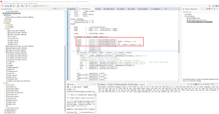

iwr6843isk-ods在芯片上处理数据的时候的raw data 格式仍旧是和 IWR6843 Complex Data Format Using DCA1000这幅图的格式一样吗?
另外就是,radar cube这个数据块,在内存中的方式是不是用一个一维的数组存起来的?不是用三维数组?我看代码好像就是一维数组,因为维度索引的时候只有一个整数。
1. C:\ti\mmwave_industrial_toolbox_4_10_1\labs\common\src\dpu\capon3d_overhead\modules\DoA\CaponBF2D\src\RADARDEMO_aoaEst2DCaponBF_staticRemoval.c
2.我是想了解C:\mmwave_industrial_toolbox_4_10_0\mmwave_industrial_toolbox_4_10_0\labs\People_Counting\3D_People_Counting里radar cube的数据格式
你好,
内存本身没有三维之说,数据就是连续放置的。
3D_People_Counting里的radar cube的数据应该和mmw demo不同,具体的你需要看看edam搬移的相关配置。应该是为了后续计算方便做的调整。
