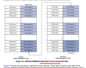

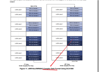

real data数据是只有实部。complex data是数据以实部,虚部存储。IWR6843 receiver可以采real或者complex data,请看数据手册。
7.7 RF Specification
https://www.ti.com/lit/ds/symlink/awr6843.pdf
还是说real data是IQ两路中的只取其中的实部数据,把另一路的数据舍弃?
请参考下面的白皮书,有介绍real baseband和complex baseband结构。
https://www.ti.com/lit/wp/spyy007/spyy007.pdf
