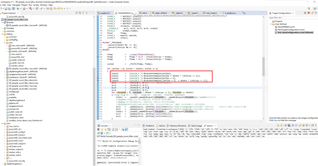

这个代码的地址在图的上方工具栏有给出。
1.为啥Input2的索引有个 Rx*chirps>>1 ?
2.以及126行的代码为啥是把input1和 input2加起来??我盲猜input1是接收天线R0 ,INPUT2是接收天线R1
这个代码的地址在图的上方工具栏有给出。
请参考以下链接中第 6.1.2.1.1 节中的信息,是有关于静态杂波功能的总体目标和方法的详细信息。
Input1-input4 是每个 RX 通道对应的 TX 值。添加它们是计算平均值的一部分。
