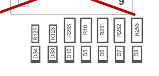

mmwaveicboost输入超过5v的电源会不会烧坏?为什么5v电源指示灯一直在闪烁?
是第一次使用吗?建议使用5v电源供电。
关于DS3闪烁,也有很多原因导致硬件问题,参考以下帖子看一下板子的硬件设置是否都正确。也不排除是供电异常导致的。
e2e.ti.com/.../awr6843isk-after-several-flashing-operations-with-uniflash-nerrout-led-is-on
而且确实使用5v的供电的
那供电应该没有问题,DS4什么状态?具体的使用场景是什么?前面我贴出来的帖子回复中的培训视频看一下,是不是硬件上的配置错误导致的。
我找到了这个提问,上面解释说明了是技术文档里面的ds3和ds4顺序标错了,那是不是指的我这个指示灯闪烁代表板子在5v供电正常运行的。
