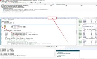

控制台最后一句报错是什么意思呢?xdc.runtime.Error.raise: terminating execution
请问在CCS调试前,有事先把C:\ti\mmwave_sdk_<ver>\packages\ti\utils\ccsdebug\xwr68xx_ccsdebug.bin烧写到flash么?
烧了
请问对demo程序有做改动吗?如果直接运行可以吗?在其他文件如main函数里设断点可以停吗?
1.对demo没有改动
2.build dss和mss后,编译出来的bin文件可以直接烧进去,然后运行
3.debug别的程序有报错(如overhead_3d _people_counting),而且是在我刚load完.xer4f文件就报错了,还没开始运行。。如下图
请问烧写的是哪个mmwave SDK版本里的xwr68xx_ccsdebug.bin? 要和工程里mmwave SDK版本一致。
嗯,我已经解决这个问题了,要先运行mss,再运行dss才不会报错。。。我去开新的问题问
