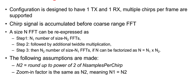

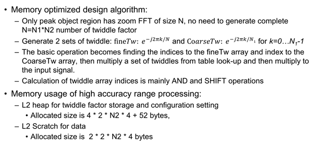

您好,我在参考工业工具箱提供的的Level_Sensing,我发现里面的数据处理使用的是ZFFT,但我看TI的ZFFT跟平常的频移法进行ZFFT的方法不太一样,使用的是额外的旋转乘法进行的,我在网上搜不到关于这个的使用原理,能不能解释一下TI的ZFFT算法原理

建议你参考最新industrial toolbox里的high-accuracy demo。我觉得英文论坛里解释得很请清楚,先做一个粗略的fft找到峰值点的大概位置,让后再在峰值点附近做更高点数的FFT。
