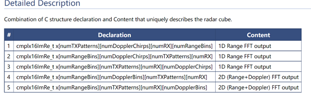

inputAntSamples 的格式应该是第二种 cmplx16ImRe_t x[numRangeBins][numDopplerChirps][numTXPatterns][numRX] 吧?

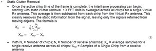

你好,
在下面的文档里,你可以找到相关内容:
People Tracking and Counting Reference Design Using mmWave Radar Sensor (Rev. D)

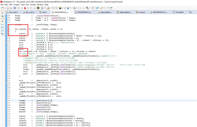

从下面的代码那你可以反推inputAnt Samples的数据排布。
input1 = (cplx16_t *) &inputAntSamples[antIdx];
input2 = (cplx16_t *) &inputAntSamples[antIdx + nRxAnt * (nChirps >> 1)];
input3 = (cplx16_t *) &inputAntSamples[antIdx + 2];
input4 = (cplx16_t *) &inputAntSamples[(antIdx + 2) + nRxAnt * (nChirps >> 1)];
人数统计里的1DFFT排布和mmw demo是有不同的。

你好,
VirtRxAnt0 Chrip0 ,VirtRxAnt1 Chrip0 ,。。。,VirtRxAnt11 Chrip0
VirtRxAnt0 Chrip1 ,VirtRxAnt1 Chrip1 ,。。。,VirtRxAnt11 Chrip1
VirtRxAnt0 ChripN,VirtRxAnt1 ChripN ,。。。,VirtRxAnt11 ChripN
nRxAnt*(nChirps >> 1)
是一个偏移
input1是VirtRxAnt0 Chrip0的第0个bin;那么input2是VirtRxAnt0 Chrip(N/2)的第0个bin?那input3和input4分别是代表什么?

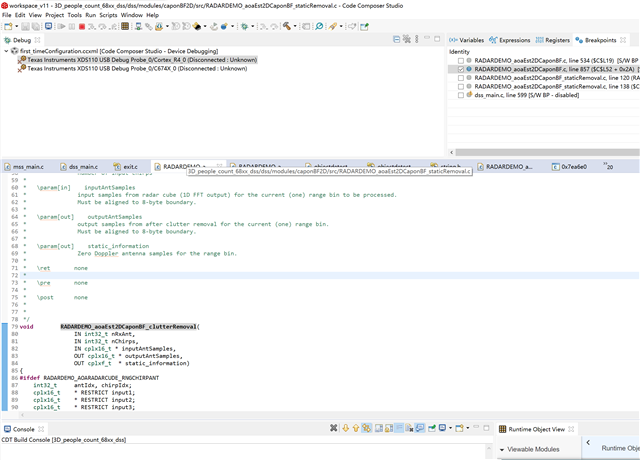

你好,
这里的rangebin是某一个range bin。
* \param[in] inputAntSamples
* input samples from radar cube (1D FFT output) for the current (one) range bin to be processed.
* Must be aligned to 8-byte boundary.
* \param[out] outputAntSamples
* output samples from after clutter removal for the current (one) range bin.
