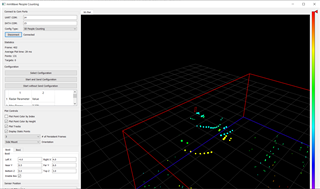

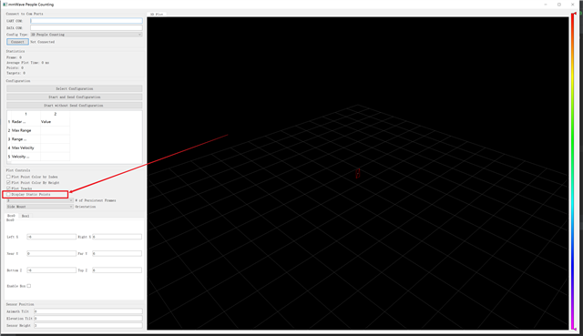

我勾选了这个按钮,界面会卡顿而且也没显示静态点云。

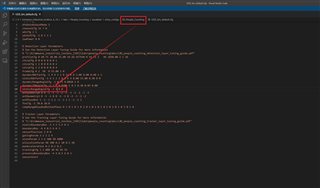

你的参数配置里有使能静态点么?
说话哪篇文档有说过修改这个参数并配合某些步骤就能显示出静态点吗?我在这篇文档file:///C:/tiwave_industrial_toolbox_4_10_1/labs/People_Counting/docs/3D_people_counting_detection_layer_tuning_guide.pdf只找到参数的解释说明,但是没教具体怎么使用这个参数来配合TI官方界面里的display static points勾选框。

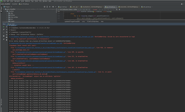

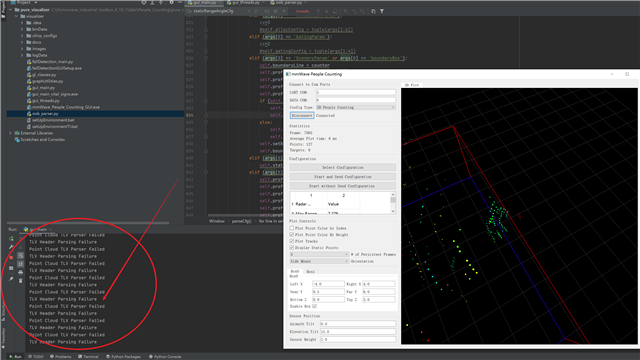

你好,
上面截图的错误是经常出现么?错误提示是log2里面的值为0,你可以在GUI里做个判断,打印看看,调试一下。
还有就是你为什么需要静态点?最新的toolbox里的finemotion已经能很好的检测不动的人了,所以现在这个静态点的功能应该没有什么维护了。
