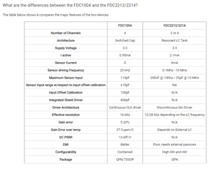

1、我上面所附链接snoa962.pdf中讲了一些屏蔽方法,另外还有一种有源屏蔽(active shielding)方法,但大多数用户不需要 FDC2214的有源屏蔽,因此我们没有任何详细说明如何使用它的文档,下面帖子可能对您有参考价值:
2、下面是两种产品的对比表格:

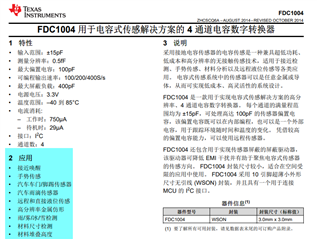

关于应用场景,两种产品的数据表首页有说明,如下截图:
