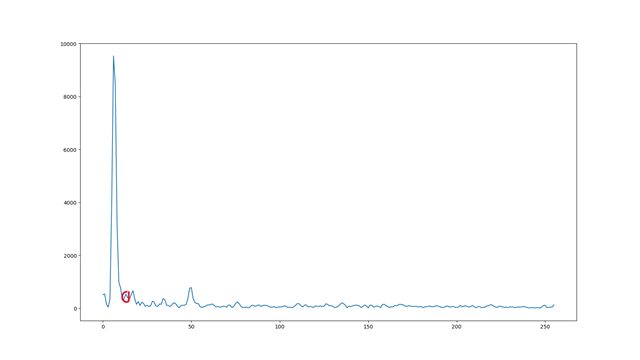

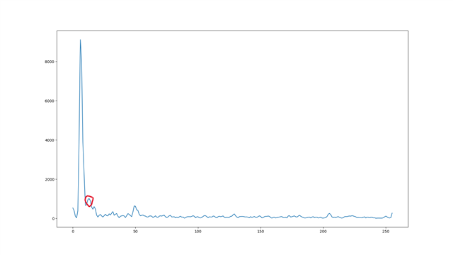

您好,
我们实验发现,当雷达前方只有一个目标时,对录得的IQ数据的每一个chirp做FFT,会出现一个周期性变化的波峰、波谷
请问这是什么原因导致的呢?
您好,
请问这是什么原因导致的呢?
不是的,测试场景是地下车库,雷达前方1.5m左右有一辆车,车辆后方是空旷的。同时,采集过程里场景完全静止。
你好,
请问你贴出来的处理数据是基于一个接收天线,还是多个接收天线?是否有尝试使用角反是否有类似的现象?
也建议你能到微波暗室里使用角反测量一下看是否有类似的现象。
还有这个现象限制有对你的应用产生什么问题或者影响么?
上面的数据是基于一个接收天线的。这个现象本身没有造成问题,但是我们想知道它的成因,因为这样的规律变化很可能是底层硬件设计导致的,如果能清楚原因,可能对我们的工作有帮助。
您提到的测试方法我们后续会尝试,能不能也请您那边尝试复现一下这个问题?
