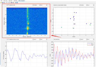

工程师们,你们好。
我在使用IWR6843ISK做人体活动检测分析,其中需要分析range-doppler图,就像PostProc中的2DFFT amplitude profile 图那样,但是我直接使用Matlab中的phased.RangeDopplerResponse方法计算Range-Velocity图,却得到不一样的结果。
想请问,关于PostProc中2DFFT amplitude profile的处理方法,有没有开源代码或者文档可以参考?

抱歉,目前PostProc这部分的源码目前没有公开。
在mmwave studio里面有一些matlab的代码可以参考:C:\ti\mmwave_studio_02_01_01_00\mmWaveStudio\MatlabExamples
另外,raw data数据格式可以参考下面的文档。
https://www.ti.com/lit/an/swra581b/swra581b.pdf
