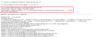

IWR1843: 重新编译文件的出现找不到系统文件的提示
Part Number: IWR1843
用rebuild project重新编译mss文件时候出现找不到系统文件的提示,但是编译没有报错,这个有影响吗
  • process_begin: CreateProcess这个错误信息可以忽略,当编译或者重新编译工程的时候,CCS会先去clean 上一次编译生成的debug/binary。如果找不到这些文件的话,就会报这个错误信息。
