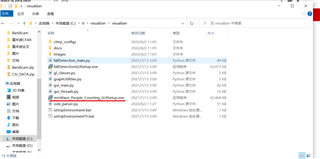

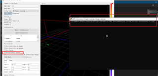

 我用这个.exe程序安装了GUI界面。然后运行界面去显示静态点,就会报错(如第二张图画红框的区域所示)我搜了谷歌,好像是内存溢出的原因?怎么解决呢?
另外,之前我都是直接运行gui_main.py文件打开界面,报错的情况和我用.exe安装后的界面都差不多。。。真不知道咋整了
  • 你好,
    使用python源文件运行和使用源文件生成的exe安装后运行,应该是一样的效果。
    对于你的问题,TI提供了python GUI的源码,你可以调试一下。
  • 可是该咋调呀?传回来的数据太多,好像不是语法问题
  • 你好,
    你可以屏蔽掉一些你不需要的打印,对你的问题相关的参数打印一下。
  • 报错信息:ti\mmWave_People_Counting_GUI\gui_threads. py:169: RuntimeWarning: divide by zero encountered in log2
  • 你好,
    我在你的另外一个帖子里回复过了,报错信息提示是在log2里有除以0的非法操作,你可以打印一下相关变量,看看问题出在哪里。
