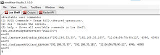

    未修改IP地址之前没有出现过该错误,参照您推荐的帖子,我重新试了一下,我试图将DCA1000IP从192.168.33.180更改为192.168.33.181,在使用DOS命令窗口成功将更改后的.json配置文件写入EEPROM之后,我打开mmwave studio,参考您推荐的帖子,使用Lua Shell更改DCA1000的配置,完成后重启mmwave studio以及DCA1000。然后单击“SetUP DCA1000”,窗口中的 FPGA IP 地址并没有变成我期望的192.168.33.181,在连接时还是会出现Unable to read FPGA Version. [error -5]的错误。希望得到您的指导,谢谢。
    并且在Lua Shell执行命令ar1.CaptureCardConfig_EthInit("192.168.33.30", "192.168.33.180", "12:34:56:78:90:12", 4096, 4098)时输出以下错误:
    你的IP地址已经修改,能否尝试运行ar1.CaptureCardConfig_EthInit("192.168.33.30", "192.168.33.181", "12:34:56:78:90:12", 4096, 4098)?

    感谢您的解答,运行ar1.CaptureCardConfig_EthInit("192.168.33.30", "192.168.33.181", "12:34:56:78:90:12", 4096, 4098)已没有问题,我甚至成功运行了ar1.CaptureCardConfig_EthInit("192.168.30.40", "192.168.30.181", "12:34:56:78:90:12", 4096, 4098)。但是在我试图运行ar1.CaptureCardConfig_EthInit("192.168.8.113", "192.168.8.181", "12:34:56:78:90:12", 4096, 4098)时出现了如下错误:
    这是因为更改后的systemIP只能是192.168.(2 digits).(2 digits),更改后的DCA1000IP也只能是192.168.(2 digits).(3 digits)吗?还有systemIP和DCA1000IP的第三段必须一致吗(假如systemIP为192.168. a . b,DCA1000IP为192.168. c . d,那么a是否必须与c相同)?
