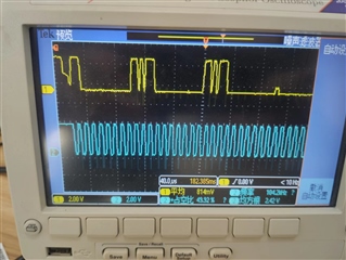

你好,这个是测试波形,之前逻辑分析仪测的时候,上拉电阻是10K,下面示波器测的时候电阻改成了1.2K,波特率实验了20K 50K 100K 200K 400K,都会出现不应答,不知道是哪里的问题
看您的波形,总线上的低电平好像是拉不下来的样子,您将上拉电阻换为大一点的,比如4.7K,看波形是否改善?
